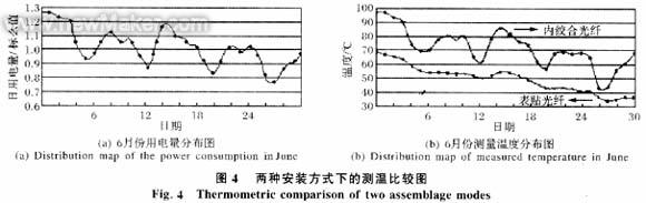

4光纤安装位置对测温精度的影响
电缆光纤分布式测温技术的核心问题是要提高测温精度,而温度测量的精度需要考虑入射光 强度、系统噪声、喇曼散射系数、叠加次数与温度分辨率等几个方面的因素[9]。另外,光纤的安装方式对温度测量的精度也有着直接影响。
光纤的安装方法通常有两种,一种是表贴式,另一种是内绞合式,以110kV线路中使用的三芯电缆为例,示意图如图3所示。这两种光纤安装方法在温度测量上有各自的优点和缺点。在图4中[10],图4(a)所示的是美国奥克兰地区1999年6月份的用电量分布图,其中选定该地区6月份的平均日用电量为基准值;而图4(b)所示为6月份在两种光纤安装方式下所测温度的分布图。从图中可 以看出,与绑缚在电缆表面的光纤相比,安装在电缆内部的内绞合光纤能够对负载的变化做出更快的响应。而绑缚在电缆表面的光纤(表贴光纤)由于受到电缆外界环境以及电缆本身绝缘屏蔽层的影响,几乎无法真实地跟踪负载的实时变化情况,其仅能反应电缆周围环境的温度变化情况。
因而,在理想情况下,光纤应被置于尽可能的靠近电缆的缆芯的位置来更精确地测量电缆的实际温度。但是,为了接近缆芯而破坏电缆绝缘层的方法是不实用的,而将光纤作为电缆的一部分,在加工电缆时就预埋进去的方法将会使得光纤不得不经受一些高压电缆的制造程序中可能包括的高温挤压和各种各样的弯曲操作,这种方法会大大提高电缆的制造加工成本。目前,国外一些生产厂家所使用的加工方法是,将一根具有良好柔韧性的空管子装在电缆内部或者是在电缆安装好后固定在电缆表面,然后把光纤吹入空管子中。按照这种方法,光纤的安装将不受电缆的制造和安装过程的支配,而且可以极为方便地对光纤进行更换。该方法使光纤传感元件不会受到任何由于电缆加工或者安装造成的弯曲变形的影响。
对于直埋动力电缆来说,表贴式光纤虽然不能准确地反映电缆负载的变化,但是其对电缆埋设处土壤热阻率的变化比较敏感,而且能够减少光纤的安装成本。
