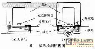

漏磁检测法是近年来广泛应用于输油输气管道检测的有效方法,原理如图1所示。如果被测管壁没有缺陷,磁力线闭合;如果有缺陷,磁力线将穿出管壁而产生漏磁场[2]。磁敏传感器将漏磁场的大小转化为电压数据输出,输出波形的幅度同缺陷的深度、波形的峰峰水平间距同缺陷宽度均是近似的线 性关系。因此,由漏磁信号波形可以反演出缺陷的形状[3]。
