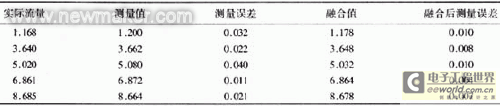

将该数据进行归一化处理后,便建立了神经网络的输入输出标准样本库,然后对神经网络进行训练。训练仿真结果表明该神经网络经过2013次训练后达到稳定。再用该训练好的神经网络对另一些未经训练的实验数据进行计算,表2给出了部分测量结果。
表2 部分孔板测得数据与融合后的数据对照表 104·N·m3/h
由表1和表2可以看出,由于受温度、压力和密度变化的影响,孔板测出的介质流量与实际流量偏差较大,而在采用了神经网络多传感器融合技术后,测量结果的精度大大提高了,从而有力地证明了该文所建立的孔板计量神经网络模型及其学习率自适应调整算法的可行性与实用性。
