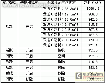

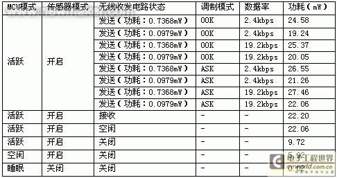

现在分析无线传感器节点的能耗。表1是Rockwell的WINS项目中无线传感器节点的能耗数据,表2是MEDUSA-II项目中节点的能耗数据,从中可以看出:
采用低功耗模块、在性能与耗电量之间进行折中对系统整体功耗影响巨大。
节点的能耗在很大程度上取决于各个组成部分的工作状态。
由于传输距离很短,接收时的能耗可能比发送时还大。
无线收发电路在空闲状态和接收状态时的耗电量相差无几。
表1 WINS项目中无线传感器节点的能耗数据
表2 MEDUSA-II项目中无线传感器节点的能耗数据
