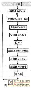

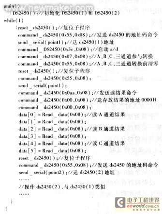

在系统上电后,首先初始化DS2450(为了提高系统的稳定性,DS2450设置为8位的分辨率),并在线搜索DS2450的注册码(如只有一个单总线器件,可省去该步),即DS2450的地址,启动A/D转换,读取模拟输入通道的A/D转换值,图2为软件流程图。
由于系统采用单总线协议,必须严格遵守单总线协议的时序。在主机发送完数据后,必须接受DS2450回送的2个字节的CRC冗余校验字节和要写入的数据,否则,通信会失败。主机根据接受的校验码和数据可以判断DS2450是否接受到正确的数据,以此来决定主机是否需重新发送命令和数据(详见参考文献[1]),以下是部分程序。
