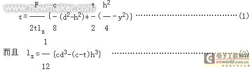

因此:贴片部位受到的剪切力为:½ F ;
由弹性体应变部位断面受力分析图(图2)得剪切应力

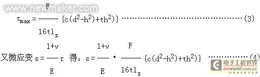

根据公式(1),当y = 0 时τ最大:
其中:泊松比:ν;材料的弹性模量:E 。
根据公式(2)和(4),得出传感器应变梁t的一元二次方程:
已知灵敏度2mV/V时
ε=1200με,设ν=0.3,E=2.1×104kg/mm2;
把10t传感器弹性体尺寸(c × d × h=56mm × 52mm × 35mm)代入公式,求得:
t1=1.78mm,t2=-25.81mm(舍去)。
同时½(d-h)=½(52-35)=8.5mm 》1.78mm,图2中工字梁中的上下横梁的尺寸远大于竖梁(应变梁)的尺寸。在传感器加载应变梁应变过程中,上下横梁的强度相对于应变梁的强度高过许多,加载产生的剪切应力没有起到应有的作用,使应变梁未能产生相似的变形,也就不能发生足够的微应变,使传感器的输出灵敏度远低于设计要求的2mV/V。
