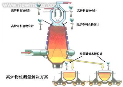

如图,在高炉的工况中,通常主要有三个测量要求物位测量:
高炉料面测量;
高炉布料仓料位测量;
鱼雷罐铁水液面测量。

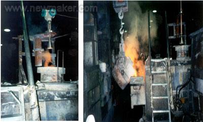

2、高炉布料仓的矿渣的料位测量的主要的困难之处在于:仓顶顶部的温度非常高,一般超过600℃;仓顶的顶部厚度较大,一般约在1米~1.5米左右。
如左图的物位计安装位置的出口温度一般超过600℃。如果不加任何处理将LR400用于这一工况测量,由于LR400的标准型的测量过程温度为200℃,高温型的过程温度为250℃,但是也不能满足这个测量点的要求。如右图,在试用了LR400后发现,该表的发射电极遭到损坏。

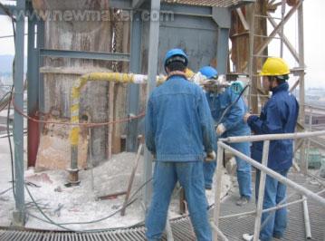

最后,经过反复的研究以后发现,高温主要有仓内的高温介质的辐射热造成;因此利用LR400的导波特性,决定设计制作导波弯管来避开仓顶安装出口处的高温气体;另外,为了降低传导热的影响,整个导波管的长度超过2米,使管内高温气体能够得到足够的降温管段。安装了如图的导波弯管后,发现安装法兰口的温度小于100℃。
安装了LR400后,经过2~3星期的现场测量后,物位测量结果基本准确。
另外,值得一提的是,现场的工况比较恶劣,常用矿石掉落在现场,由于LR400的标准配置是坚实的铝外壳设计,因此即使如此恶劣的现场工况,LR400也不会存在任何问题。

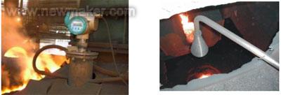

3、对鱼雷罐铁水的测量。铁水的温度高达1000℃以上。但是由于测量的介质是液体,因此主要需要解决的问题是如何解决高温的问题。
在这一测量点上,我们应用Siemens雷达物位计尝试了三种不同的方法来解决高温的问题,均取得良好的效果。
A、在加长的安装立管上安装压缩空气通道,注入压缩空气以降低雷达液位计的喇叭天线口的过程温度。
B、采用导波弯管的设计,避开由于辐射引起的超高温。
C、由于LR400的具有目前世界上最小的发射角度(8°),因此,可以如上图的安装方式,使LR400的喇叭天线与安装口保持一定的距离,以降低过程中的超高温。
