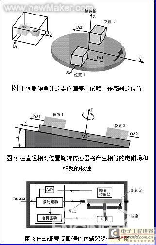

自动调零伺服倾角传感器是设计用来校正各种来源的零位偏差和漂移。其基本思想来源于木匠和建筑者使用的利用水泡尺在被测物体表面旋转180º来找平的古老方法。如果水泡显示了相同的结果就表示工作正常,否则就指示一个等于水泡顶点位置差额的一半的错误。在本文的应用中,伺服倾角传感器位于一个输入轴IA平行于其表面的旋转圆盘上,当要执行偏移校正操作时可以直接旋转180º到圆盘的相反位置上,如图1所示。
图1伺服倾角计的零位偏差不依赖于传感器的位置。因此,当附于水平旋转圆盘上的传感器转到两个不同位置时,其输出将不会改变。

假设旋转底座相对于Y轴倾斜了角度φ,则分析过程如下,如图2所示。
很明显图2所示的旋转传感器时,角度φ在这两个位置是相同的。显然输入轴线的方向是相反的,这样输出电压的Vφ极性也相反。在位置1和位置2电压输出是重叠的:

根据上面提出的自动调零的理论基础,要实现倾角传感器的自动调零,倾角传感器需要精确旋转180º。经过对各种微电机的比较,选用易于进行精确控制的步进电机来实现平台的旋转,然后将倾角传感器精确地安装在此平台上。倾角传感器在两个相反位置上的读数需要用足够位数、精度和响应速度的A/D转换器进行转换,最后利用单片机存储和计算最终结果。其数字输出结果通过RS-232或者其他形式进行输出,如图3所示。

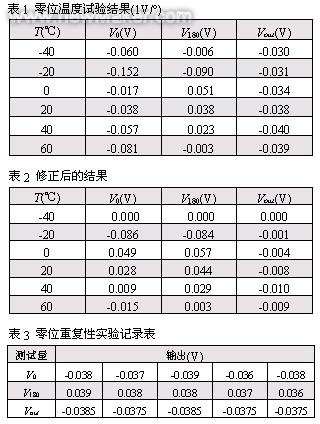

1、温度漂移试验
经过对倾角传感器自动调零原理的研究,设计并实现了自动调零伺服倾角传感器样机。为了验证自动调零伺服倾角传感器的自动调零和消除漂移特性,对此倾角传感器进行高低温试验。其温度试验结果如表1所示,其中V0和V180是内部倾角传感器在自动调零校正操作时在两个测量位置直接读取的,而Vout是调零校正后的计算结果(下同)。

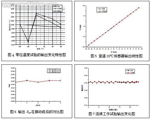

然后对结果进行修正,用于对数据进行分析,修正后的结果如表2所示。可以得到温度变化-输出变化特性图,如图4所示。可以看出,在低温-40℃到高温60℃的温度范围内,内部倾角传感器的输出V0具有最大为0.135V的温度灵敏性。而当经过偏移校正后,倾角传感器的输出Vout具有最大为0.01V的温度灵敏性。也就是说此倾角传感器的零位温度系数小于0.0001°/℃,其调零精度达到0.01°,达到了自动调零的目的,能够满足测试设备的要求。
2.零位重复性试验
零位重复性是指倾角传感器偏离零位后再恢复至零位时倾角的变化值。其数据记录结果如表3所示。对数据记录分析可知,自动调零伺服倾角传感器的零位重复性为0.001°。
3.误差分析试验
常温20℃,在-10°~10°范围内对倾角传感器进行测试,分别记录V0、V180和Vout。根据测的数据可以得到此倾角传感器的在20℃时的线性图如图5。
根据以上测得的数据可以计算出此倾角传感器输出Vout在全量程范围内的非线性误差为0.02°,能够满足测试设备的要求。

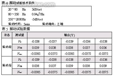

4.振动试验
将倾角传感器放在振动台上进行振动试验,振动试验的技术条件如表4所示。记录振动试验前后倾角传感器的零位输出V0、V180和Vout。其试验数据如表5所示。
经过对以上数据的分析,画出Vout在振动前后的对比图如图6所示。从图中可以看出自动调零伺服倾角传感器具有良好的抗振动和抗冲击性能,能够满足测试设备的要求。
5.连续工作试验
连续工作试验是指将自动调零伺服倾角传感器通电使之连续工作24小时,并在每隔1小时时记录其数据输出V0、V180和Vout的值。根据连续工作试验记录可以画出其连续工作的输出变化图,如图7所示。
