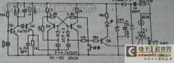

1、遥控开关 超声波遥控开关可控制家用电器及照明灯。采用小型超声波传感器(Φ12-Φ16),工作频率在40KHZ,遥控距离约10米.遥控器的发送电路如图4所示,这是由555时基电路组成的振荡器,调整10KΩ电位器,使振荡频率为40KHZ,传感器接在③脚,接下按钮时,发送出超声波,接收电路如图5所示。电源由220V经电容降压、整流、滤波稳压后获得12V工作电压。由于是非隔离电源,要整个电路用塑料外壳封装,以防触电(在调试时也应注意)。信号由超声波接收器接收,经Q1、Q2放大(L、C谐振槽路调谐在40KHZ)。放大后的信号去触发由Q3、Q4组成的双稳态电路,Q5及LED作为触发隔离,并可发光显示。由于双稳态在开机时有随机性,故加一清零按钮。Q5输出的触发信号使双向可控硅导通,负载接通。要负载断路,则要按一次发送钮。
