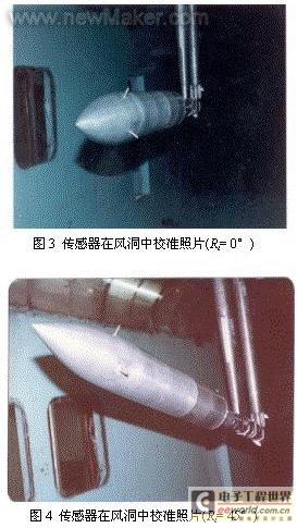

传感器校准实验是在航天科技集团公司笫701研究所低速风洞中进行的。该座风洞试验段尺寸为3m´3m´12m,试验风速在10~100m/s之间无级调速。风洞备有计算机控制的多自由度变角度系统,可以方便地模拟飞行器不同迎角、侧滑角状态,并且实时处理测试数据和绘制曲线。

首先把飞行器安装在风洞支撑机构上,将飞行器姿态角(如迎角、侧滑角、滚转角等)都调整到零度,误差在3′以内。在飞行器左侧为迎角传感器,在飞行器正上方为侧滑角度传感器。传感器转轴要垂直飞行器表面,且传感器底座表面与飞行器表面外形保持一致,不能有突起或凹坑。传感器不要安装在表面曲率变化大的机头(或弹头)处,应在机身(或弹身)平直段前部位置。图3、图4是安装在弹体上的角度传感器在风洞中的校准照片。
