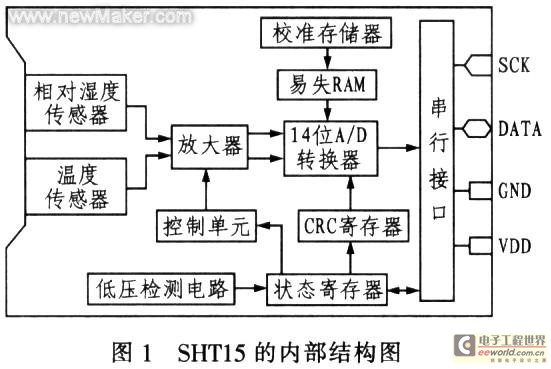

SHT15型传感器是单片、多用途的智能传感器,其中不仅包含基于湿敏电容器的微型相对湿度传感器和基于带隙电路的微型温度传感器,而且还有14位的A/D转换器和2线串行接口。能输出经过校准的相对湿度和温度的串行数据,所以系统中不再使用传统设计需要的多路转换开关、A/D转换器及信号调理电路,系统结构比较紧凑和简单,SHTl5能在同一位置测量相对湿度和温度。它的内部结构如图1所示。

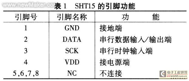

SHT15的引脚比较少.使用方便。其引脚排列如图2所示。引脚功能如表1所示。SHT15型智能传感器的相对湿度测量范围是0~100%。分辨率达0.03%,最高精度为+2%RH,温度测量范围是—40℃一十123.8℃.分辨率为0.1℃.电源电压范围是+2.5V一+5.5V.响应时间小于3s。

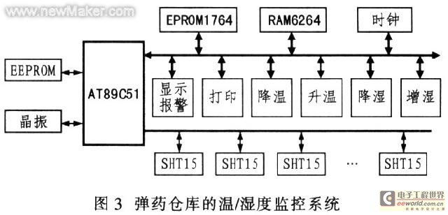

AT89C51和SHT15之间通过串行总线进行通信.执行机构主要由电机控制的降温机、升温机、降湿机、增湿机等组成。弹药仓库的温/湿度监控系统如图3所示。

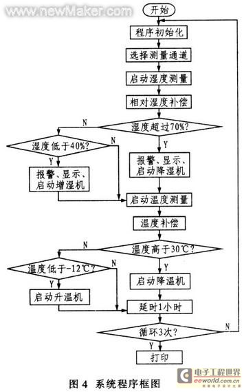

AT89C51循环实时选通多个SHTl5,使其检测温度值和相对湿度值.然后读出数据值并显示此时的数据值.当相对湿度超过70%时,单片机控制降湿机开始工作.若相对湿度低于40%,则增湿机开始工作;当温度超过30℃时,降温机开始工作,当温度低于一12℃时,升温机开始工作,每循环3次,打印1次温,湿度值报表。
4系统的程序设计
系统软件采用MCS一51汇编语言编写.采用模块化的程序设计方法.主要包括初始化模块、数据采集、数据处理、显示、报警、打印等模块。系统的程序框图如图4所示。

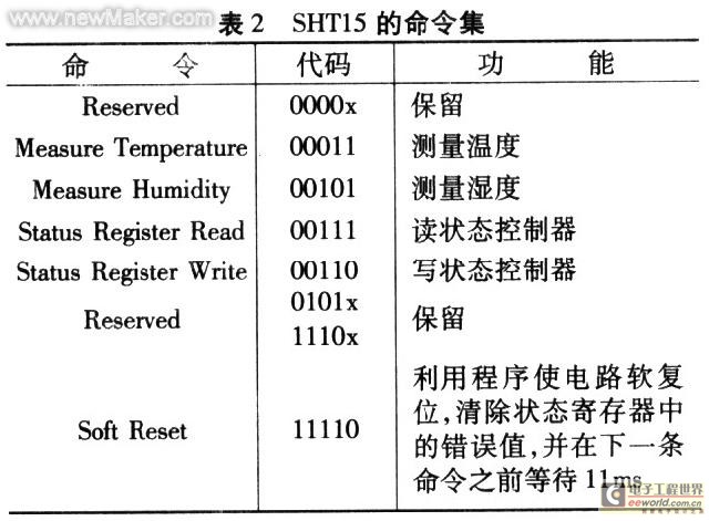

由于SHTl5中含有存储器,所以设置初始化程序主要是对单片机和SHTl5的存储器中的一些数据置初值,同时对单片机的初态进行初始化。该系统是多通道的测量系统.SHTl5上电后经过10ms时间就进入休眠状态,只有当单片机发出测量命令后,SHTl5才被“唤醒”而进行工作,所以.单片机循环对各个传感器发出温,湿度测量命令,实现多通道的温,湿度测量。SHTl5的命令集如表2所列。

每次测得的数据要和规定值进行比较,如果在允许的范围内,则程序进行下一步操作,如果不满足要求.则应报警并将此刻的数据值显示出来,在每次循环结束后。要经过1个小时(可以灵活选用)的延时.这主要是因为弹药仓库里有很多木制结构,挥发和吸收水分都有一个过程,经过一定延时再进行测量.可以避免传感器长时间的工作和执行机构的反复启停,节约资源,同时可以延长系统的使用寿命。每经过3次(根据需要可以适当选择)循环测量后,单片机控制打印机将3次测量的温/湿度数据打印出来,便于报表和存档。
