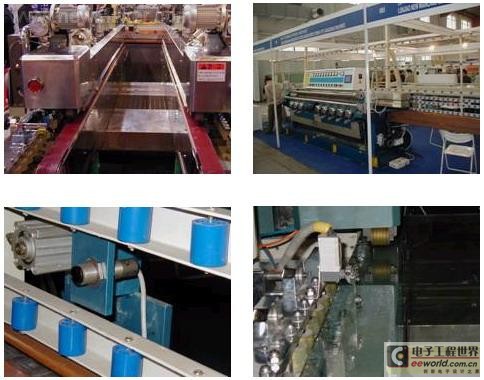

现在的切割工艺一般都是由自动切割机来完成,机器上的两个光电传感 器在检测到玻璃后,切割刀具就按照设定的程序来切割,此道工艺的产品就是一定尺寸的玻璃片。在这道工艺中,一般由两个光电传感器来进行玻璃的到位检测,见图片1。在此图片中,客户是使用两个光纤式传感器来检测的。而有的客户是使用S18或QS18系列直反式传感器来检测,检测距离在30-50mm。图2是另外一种形式的切割机,同样上面的光电传感器也是用来进行到位检测。

按照玻璃的摆放方式的不同,此道工艺又分为立式单边磨和水平式双边磨,立式单边磨每次只能对玻璃一边的两个角进行磨边处理,而水平双边磨机每次可以对玻璃的两个边的4个角进行磨边处理。在这道工艺中,光电传感器也是用来对玻璃进行到位检测,当检测到玻璃后,磨边用的砂轮开始转动,同时有水喷出进行冷却。有的机器是在玻璃的入口处安装1只S18或QS18直反式传感器或Q23SN6LP传感器来进行检测,也有的使用两只光电传感器来检测(见图片2)。另外根据所磨角度的不同,磨边机还分斜边机和直边机。
佳工机电网
上图中,图3是一台水平双边磨机,图4是一台立式单边磨机,图5中的光电传感器在图4中也能看到,这是相当于我公司的S18圆柱形的直反式传感器,进行玻璃到位检测,检测距离30-50mm。图6是有的客户使用机械式限位开关来进行玻璃到位检测,这是一种接触式检测,所以限位开关很容易坏掉。
