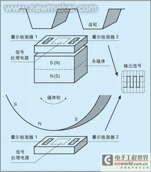

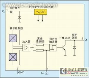

当该霍尔器件处在任何极性的恒定磁场中时,其上的两个霍尔传感器将产生同样的输出信号。无论该磁场的绝对强度有多大,它们之间的差值总为零。然而,由于一个单元面向磁场集中的轮齿,另一个单元则面向一个齿隙,如果两个霍尔单元之间存在磁场梯度,那么将产生一个差值信号,并在芯片上放大。实际上,这个差值体现了一个小偏移,它可由相应集成的控制机制来修正。这种动态差分原理使传感器表面与齿轮之间存在较大气隙的条件下能保持高灵敏度。
如图1所示,一个施密特触发器用来对该信号进行数字化,一个开集电极输出电路提供输出信号。芯片上还集成了过压保护、反极性保护和抗电磁干扰功能,因而可以应用在汽车中常见的恶劣环境。
工作方法
对于差值信号的生成和评估,这里可以一个感应铁磁齿轮这样的典型应用来解释。安装在器件背面任何一端的一个永久磁体产生一个恒定的偏置磁场,器件内的两个霍尔传感器相隔2.5毫米。如果一个传感器暂时面对一个轮齿而另一个面对齿隙,那么该轮齿将作为一个磁通量聚集器,它通过该霍尔传感器增加了磁通密度,由此产生一个差分信号。随着齿轮的转动,该差分信号的极性将改变,改变的速度同轮齿与齿隙之间变换的速度一样。
当过零点直接出现在该轮齿或齿隙的中心时,该轮齿的边缘就会产生最大的差值。当该差值超过上限阈值时,TLE 4921-3U的输出晶体管将关断。这就是图2中靠近管脚4的霍尔传感器2感应到该轮齿的情况。随着差值降到下限阈值,晶体管打开,这就是靠近管脚1的霍尔传感器1感应到轮齿。
其上集成的高通滤波器利用一个时间常数来调节该差值信号到零,该时间常数可由一个外部电容来设定。这种方式只对那些以最低速率变化的差值进行评估(最低速率取决于电容值)。输出信号在稳态下没有限定,它所达到的精度将允许存在小的切换磁滞和较大气隙(最大3.5毫米)。

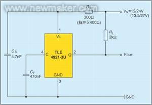

抑制供电线路瞬态干扰
图3所示为采用TLE 4921-3U的测量电路。滤波电容CF(470nF)直接连到管脚4,另外在供电线路上加一个旁路电容(CS=4.7nF),并采用一个300Ω的串联电阻(测试脉冲5采用400Ω电阻)。某些应用不允许这样高的串联电阻,因为会引起供电电压下降。如果采用50到150Ω的较小串联电阻,那么几乎不会对下面的结果产生影响,仅对脉冲5会有些影响。由于其长达400ms的持续时间,这种所谓的负载突降(load-dump)脉冲会使TLE 4921-3U器件产生很高的功耗。如果没有一个足够大的串联电阻,该器件也许会损坏。因此,最小的电阻必须适应有关应用的负载突降需求,反之亦然。另一种可供选择的方法是在供电线路上加一个抑制二极管,这样就不必采用大串联电阻。
