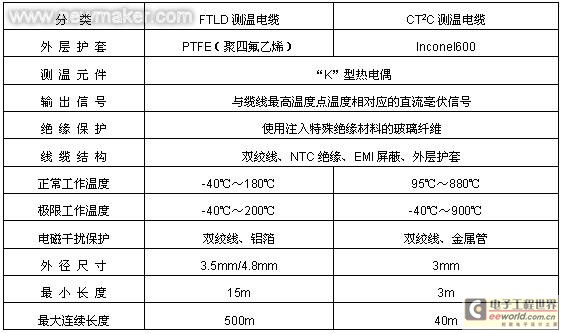

测温电缆FTLD-(Flexible Thermocouple Line Detector),CT2C(Continuous Thermocouple Trans-ducer Cable)是美国近三十年来线状温度感测器技术发展取得的主要成果,完全不同于世界上现有的其它温度感测器,它利用热电效应原理,能够连续产生与其长度所及范围内之最高温度点温度相对应的毫伏信号。可用来连续探测监控区域的最高温度,对温度的变化进行实时监控,不仅能测定温度异变的幅度,而且能确定温度异变的区域。
技术参数表
FTLD和CT²C特点:
· 稳定可靠,完全无误报
· 防湿防潮、耐高温、耐腐蚀、高绝缘、阻燃
· 无需现场标定
· 环境温度自动补偿
· 异常温度预报
· 测量温度不受寒冷气温影响
· 用户可自行设定报警点
· 无需外加电源
· 属于简单设备,适合危险区域

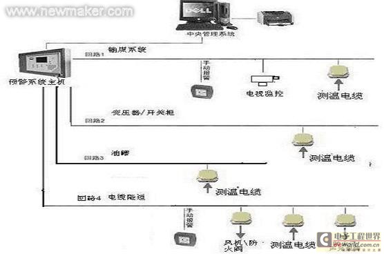

本系统以美国进口的线形温度探测器 – FTLD/ CT2C -测温电缆作为系统的主要检测元件,连续实时监测布防区域的最高温度,克服传统的“点式”温度传感器只能探测“某点”温度的缺陷及线型感温探测器只能在达到定温点后发出短路报警信号的缺陷;主控计算机具备友好的中文操作界面,生动、逼真的图形,实时数据显示。操作人员通过对主控站操作,可了解各区域(电缆隧道、电缆接头、开关柜、变压器、油罐、输煤栈桥等)温度数据、温度历史曲线、实时曲线,并可进行语音报警、报表打印、数据查询等。可了解现场如电缆隧道(桥架、电缆中间接头)的布线、接头情况、检修情况以及开关柜内的温度情况等。及时发现隐患,及时进行防范,防止发生重大事故或火灾。探测器与主机通过总线或无线远距离传输,工作人员可在控制室内对各防火点进行监视。
监控范围:
系统采用模块化设计,监控范围涵盖电缆隧道测温预警子系统、输煤传输测温预警子系统、油罐测温预警子系统、变压器/开关控制柜测温预警子系统等。各子系统可独立运行,系统可与消防系统无缝连接,全系统可分步实施,组态灵活。
系统结构如下图:

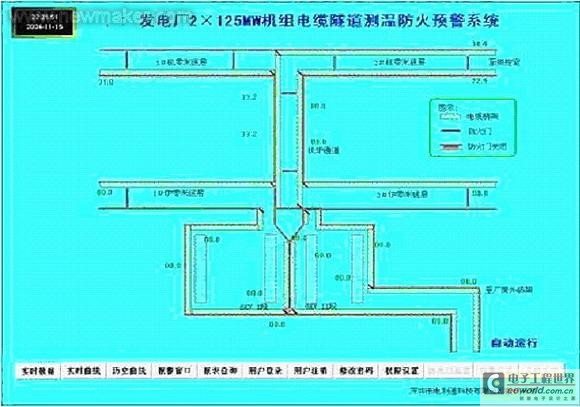

本系统主要对电厂内125MW机组电缆隧道的桥架、开关柜、电缆接头进行监测,对其范围内12个防火门进行自动/手动控制。监测区域分为19个FTLD测温区(包括4个开关柜)、20个电缆接头。在系统发出火灾报警的同时,能自动关闭报警区域相关的防火门,减少火灾损失。
系统主画面
系统运行后,进入主画面如上图。主画面为监控总图,正常显示为系统电缆分布图,FTLD各区域温度在总图的各区域附近。系统有报警产生时系统自动切换到报警窗口,触发声音报警、手机短信报警等。如报警值达到第二报警限自动关闭防火门,并产生反馈信号。反馈到防火门信号后,主画面图示的防火门两侧有两道红线。
系统功能
· 主画面为全部监测区的电缆隧道布置情况及各区域的温度情况及报警情况。
· 区域温度超限(温度上限及温升速率上限)报警自动弹出区域报警画面(包括电缆隧道现场图片、电缆维修记录、铺设年份等)。有实时趋势及历史趋势曲线。
· 手机短信报警功能,在发生报警后,系统自动给设定的手机发送过热预警信号。
· 实时曲线:对每一区域的温度有实时趋势曲线,更新时间可到1秒。
· 历史趋势曲线:可对任一时段(数据存储范围内)的数据进行曲线显示。可进行各分区温度比较等。
· 实时趋势曲线和历史趋势曲线可以分析各区域温度实时和历史变化情况及趋势。(包括温度超限分析、温度趋势分析、温升速率超限分析)
系统投入运行,中控室值班人员可以实时了解现场电缆各区域、各电缆接头及6KV开关柜的实时温度情况;报警值可方便调整;对温度异变均可实现自动声光报警及手机短信报警功能;对各温度数据进行存储且可方便查询历史数据;温度过热报警信号与防火门联动,进行防火门自动关闭功能;在厂局域网内任一台计算机上均可了解测温防火自动报警系统的实时数据。
