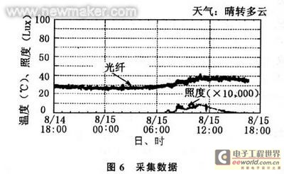

试验结果如图6所示,线型光纤感温探测器的探测温度随太阳的上升而上升,当天气由晴转多云时探测温度下降。试验数据证明线型光纤感温探测器的探测温度和太阳光的照度关系较大。
