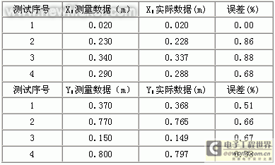

4、测试结果
将自行设计的传感器,应用于足球机器人场地与球门的坐标位置测试,在 1.000 m×1.000 m的平面场地上进行测试,测量数据与实际数据比较如下:
表1
佳工机电网
上图表明在较小的区域内,采用低成本的组合传感器完成坐标的自动检测,并且输出比较稳定,抗干扰能力强,达到预期设计要求。
