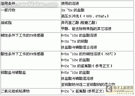

由于pH传感器极为精细,所以去除粘在pH传感器上的污物需要有足够的耐心,并且在清洗过程中要使用适当的安全装置。选择适当的清洗溶液能使这项工作变得容易一些。表1列出了在一些情况下使用的清洗溶液。
清洗时,把传感器浸入到清洗溶液中至少5min,以便清洗介质渗入污物。对传感器进行两次洗涤是一个有效的办法。首先将传感器放在酸或碱溶液中浸泡,在浸泡过程中,用软牙刷刷传感器的电极以去除污垢。然后选择一种溶剂清洗。例如对油脂或有机残余物可在表广油或脂”中列出的4种方法任选其一,以便去除污物。最后要对传感器进行漂洗,用清水或盐溶液(KCl)浸泡。

在牛皮纸厂漂白车间,纸浆中就含有各种清洗溶液。可使用碱性浆来清洗用以测量低pH值的传感器,使用酸性浆来清洗用以测量高pH值的传感器。
举一个简单的例子:如果清洗ClO3或Cl2漂段的传感器,可使用pH值大于7的Eop漂段的浆,也就是80℃左右的碱性溶液。把10~20L热碱性浆倒人桶中,拆下传感器浸入纸浆,浸泡5~10min后取出,用软牙刷刷视镜,然后用水充分地漂洗。如果清洗在碱性条件下工作的传感器,可用Cl2漂段中Do或Dl段的热浆,按上述方法进行清洗。
3特殊清洗剂
为去除难以处理的二氧化硅或硫酸盐,常使用W=2%的氢氟酸溶液。把传感器浸入酸溶液中停留5min,然后取出并漂洗。而后把传感器置于空气中几分钟,自然吹干后在视镜上会出现白色粉末,用软牙刷或软布除去这些粉末。如果污物过厚可清洗两次。传感器不能在酸中停留时间过长,氢氟酸会腐蚀玻璃。在清洗过程中要小心,防止氢氟酸伤人。
