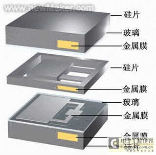

VTITechnologies的3D-MEMS(微机电系统)传感器的优越的性能非常适合测量运动和压力的微小变化。传感器的核心是一个质量块微机电型传感单元,由单晶硅和玻璃组成;这使得传感器异常的可靠,空前的精确,和突出的稳定性
佳工机电网
3D-MEMS技术持点:
· 单晶硅结构:
· 理想的弹性材料;
· 无塑料变形;
· 强度可忍受70,000g;
· 密封结构:
· 减小包装的需要;
· 可靠性:没有微粒或化学元素能进入到传感单元中去。
· 对称性结构:
· 改善加速度计零点稳定性、线性度和交叉灵敏度
· 温度影响小于1mg/℃;非线性小于1%;
· 交叉轴灵敏度小于3%

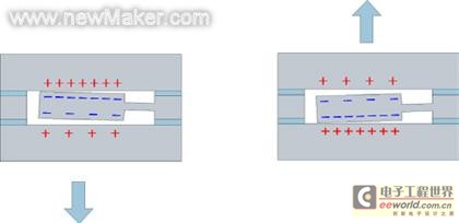

电容式传感器
直接测量变化值;
· 测量基于两极板间间距的变化;
· 一对极板间的电容或储电能力取决于极板间距大小和极板面积。
