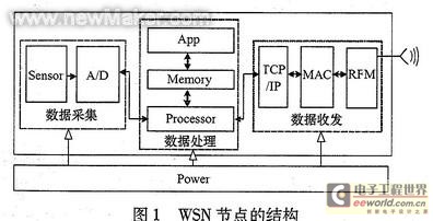

哈尔滨工业大学的李建中教授将WSN定义为:WSN是由一组传感器节点以自组织的方式构成的有线或无线网络,其目的是协作地感知、采集和处理网络覆盖的地理区域中感知对象的信息,并发布给观察者。如图1所示,从硬件上看,WSN节点主要由数据采集单元、数据处理单元、无线数据收发单元以及小型电池单元组成,通常尺寸很小,具有低成本、低功耗、多功能等特点;从软件上看,它借助于节点中内置传感器有效探测所处区域的温度、湿度、光强度、压力等环境参数以及待测对象的电压、电流等物理参数,并通过无线网络将探测信息传送到数据汇聚中心进行处理、分析和转发。

①硬件资源有限。WSN节点采用嵌入式处理器和存储器,计算能力和存储能力十分有限。所以,需要解决如何在有限计算能力的条件下进行协作分布式信息处理的难题。
电源容量有限。WSN节点通过自身携带的电他来提供电源,当电池的能量耗尽,往往被废弃,甚至造成网络的中断。所以,任何WSN技术和协议的研究都要以节能为前提。
