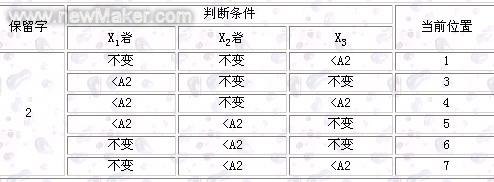

由函数关系的讨论可知,人员的当前位置与前时刻的位置及当前传感器测得的数据有关。为了描述方便,我们称人员前时刻的位置为“保留字”,当前传感器检测值与阈值的比较称为“判断条件”,人员前时刻的位置和当前判断条件存储在外部的非遗失性存储器中,数据存储形式为邻接表,表头为0~7保留字,共计8个位置,表的其它内容为从该位置移动到相应位置的变化条件,即传感器检测信号的变化情况。以保留字2为例,与其相邻的位置为1、3、4、5、6和7,具体确定方法见图3。当传感器的输出变化情况发生改变时,人员的移动方向和位置是不同的,与保留字2相邻的位置和条件对应关系见表2。与其它保留字相邻的位置和条件的对应关系确定方法与表2相同。
表2与保留字2相邻的位置和条件对应关系
佳工机电网
表2中,“不变”是指该传感器的输出电平与上一时刻电平之差绝对值小于△K;A1表示当人员进入传感器时的判断阈值;A2表示当人员退出传感器时的判断阈值。
2.2.4具体定位方法
将巡检到的三个传感器数据Xi(i=1、2、3)与阈值A1和A2比较,据保留字和比较结果可判断人员的当前位置。比如:设保留字为2,X2=X3为不变,X3
