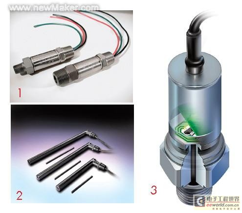

图3:危险区域传感器有很多种类型,用于各种场合、具有各种认证,并且在全球范围内评级。其中的一些是:(1)来自American Sensor Technologies的AST4600防爆传感器,具有CSA认证,可以抵御大幅振动、极限温度以及氢的爆炸;(2)Macro Sensors的HLR750系列LVDT(现行变量微分传感器),可用于汽轮和液轮机,还可以在由UL/ULC评分为Class 1,Division 2,Group A,B,C,D和Class 1,Zone 2,Group IIC的危险环境下工作;(3)压力传感器剖面显示了用于避免危险介质穿透传感器膜片的设计方案。
