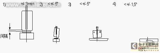

安装要求 :
ME- 线缆走向必须和动力线分开以减小串入噪声 .
输入
电源 : 电压允差不能超过 +/- 5%. 波纹不超过 50 mV.
电气干扰的抑制 : 供电电压不超过额定值的 +/- 5v 波纹电压不超过 50 mV.
带 RC 网络的 AC 扼流圈 , 例如 0.1 微法 /100 欧姆,安装自由轮二极管到 DC 线圈, 安置 RC 抑制电机和它的断路线圈 ( 在电机端子盒中 ) 为电子装置提供额外的电力

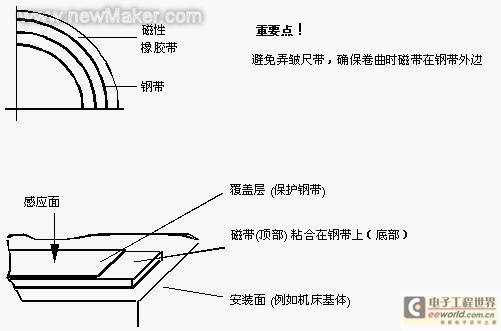

尺带MB
磁带由 3 个部分组成:
newmaker.com
长度从 0.5 到 90 m
A 相当柔软的有磁性的尺带。
B 铁性的粘合橡胶尺带的柔性基带 . 用于支撑磁带、提供磁场通路,和机床粘合由双面胶带制成。
C 此层透磁带用于保护橡胶磁带,可弯曲易于运输,供货时是单独分开的,使用时用双层胶带和橡胶磁带粘合。
安装磁栅尺,磁性尺尺带的说明
将尺带粘到机床上
薄型尺带必须粘合到清洁、干燥、平整的表面。典型的清洁剂是 50% 酒精和 50% 的水混合液或庚烷 ( 请注意制造商关于接触此类溶剂的提示 ). 在铜、黄铜等表面应确保表面清洁没有任何氧化层。
粘合表面
尺带粘合到表面后直接产生粘合力,适当加压效果更好。
粘接温度
最好的粘接温度是从 +21° 到 38°C. 如果温度在 11°C 或更低 , 粘接剂会变得太硬粘合力会不够。 , 在正确应用情况下,粘合力在零下温度时也能保证。 粘合 72 小时后结合力会到最大 ( 在 21°C).
