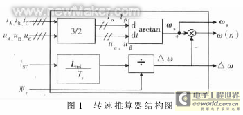

所谓无速度传感器变频调速控制系统就是取消了变压变频调速系统的速度检测装置,通过间接计算法求出列车运行中牵引电机的实际转速值作为转速的反馈信号。我们把计算转速实际值的这一模型称之为转速推算器。它的基本组成原理是: 在电机的定子侧装设电压传感器和电流传感器,通过检测三相电压 uA,uB,uC 和三相电流 iA,iB,iC。根据 3/2 变换( 矢量控制中三相轴系到二相轴系的变换) 静止轴系中的两相电压 usα,usβ 及两相电流isα,isβ,由定子静止轴系( α- β) 中的两相电压、电流可以推算定子磁链,估算电机的实际转速。转速推算器的结构如图 1 所示。

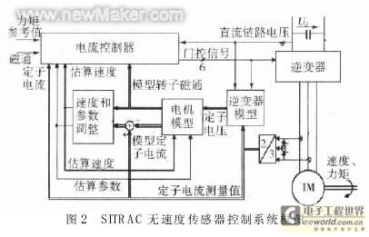

图 2 是 SITRAC 无速度传感器控制系统的框图。此控制模型图解了一个完整的逆变器模型,图中的电机模型是用来为电流控制器计算机械设备模型的定子电流和磁通空间矢量。电机模型的输入仅仅是定子电压空间矢量和估算速度以及同样是估算值的机械参数。在这个系统中电机电压不是由测量得到而是通过逆变器门控信号、直流电压测量值、电机电流和相关的 IGBT 参数重新构建。电机速度是通过电流空间矢量测量值和模型定子电流空间矢量进行比较而估算得到。

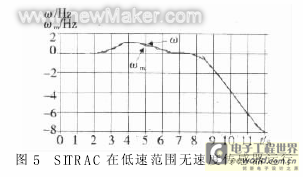

无速度传感器的牵引系统也可以工作在低速和列车倒行模式下。在此工作点上逆变器输出频率跨越“0”值,控制模式难以辨识感应电机中磁通的方向。图 5 证实了SITRAC 能够应付这一严酷的工作状态: 在 2 s 时列车在有坡度的轨道上倒行,通过施加一个合适的向前的牵引力,车辆停住并且频率在过零时调整牵引力矩保持频率为零而没有不稳定的磁通定向,这就可认为计算速度等于测量速度。

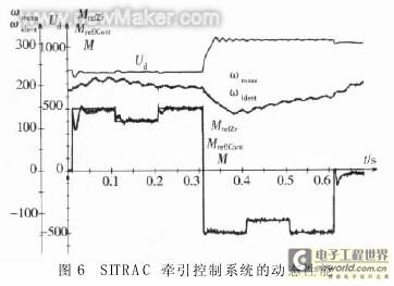

以下利用 SITRAC 牵引控制系统的优良动态性能对典型测量进行了处理。图 6 说明了在力矩参考值阶跃( 较小阶跃: 15% 正常力矩; 较大阶跃: 100% 正常力矩) 改变的情况下 SITRAC 的力矩控制品质; 此外它还说明了即使直流线电压快速改变,SITRAC 也能够精确控制力矩,这也是铁路应用中满足运行的基本特征。
