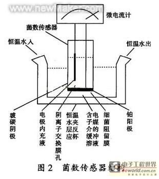

2.2 用于快速测定细菌总数的生物传感器
细菌总数是水质样品中的重要污染指标之一。目前普遍采用平板菌落记数法,测定周期长,准确度不高,主观误差大。生物传感器的快速测定引起了人们极大的兴趣。韩树波等(4)研制成功一种新的伏安型细菌总数生物传感器(见图2),通过对电极及其辅助测定装置的设计,可使测定下限达3x104 cells,测定周期在0.5 h左右。用菌悬液抽滤制成细菌阻留膜,立即把此膜附着在无菌罩中的修饰电极上,用滤膜定位装置将电极及起滤膜固定于弹性电解池底部,记录伏安扫描曲线,所得峰电流值与相应样品的校正工作曲线相对照,计算细菌总数。大肠杆菌、枯草杆菌、金黄色葡萄球菌、沙门氏菌、啤酒酵母菌的线性响应范围依次是2x 104一4.8x107,2x104一4.60x 1 07,3x 1 04一9.16x107, 2 x 104一9.60x 107,2x 104一9.60x 107 cells。
