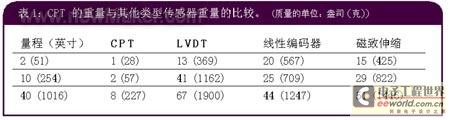

重量轻—CPT是用质量轻不锈钢或高强度大拉力结构的线缆测量位移的。该特征连同通常采用的阳极化铝组件,导致产品的质量-量程比很低。轻量的特征也能提高产品用于工业机械设备应用在振动大的环境下的使用寿命。下列对比表介绍的是各种位移测量传感器的重量与范围的比较。
