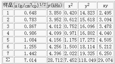

4.3线性度实验
将探头浸入不同粘度的液体样品中,测量粘度对晶体谐振的影响,观察并记录频率的变化。
每测量一种样品后,用丙酮清洗石英晶体吸附的液体,并晾干,然后再进行下一组测量。
表2列出对7种不同样品10次测量结果的平均值,单次测量离散值为10Hz。
表2 样品测量结果平均值
newmaker.com
表中,x=(ρ1η1)1/2,y=Δf为差频。
由最小二乘法拟和得到:
Δf=0.6985(ρ1η1)1/2+3.403
相关系数=0.9996。
拟和曲线如图7所示。
newmaker.com
图7 频率—粘度曲线
由图可见,Δf与(ρ1η1)1/2有良好的线性关系。
