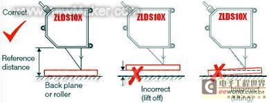

1、用单激光位移传感器测厚
被测体放在测量平台上,测量出传感器到平台表面距离,然后再测出传感器到被测体表面间距,经计算后测出厚度。要求被测体与测量平台之间无气隙,被测体无翘起。这些严格要求只有在离线情况实现。

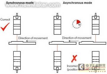

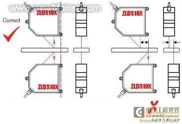

保证测量准确性的条件是:两个传感器发射光束必须同轴,以及两个传感器扫描必须同步(见本文附图)。同轴是靠安装实现,而同步要靠选择有同步端激光传感器。如真尚有ZLDS10X系列激光位移传感器都有同步端。
同步工作示意图:
newmaker.com
不同步将代来很大误差:如果被测体存在振动频率20HZ,振幅1mm,如果信号不同步延迟1ms,那么就会带来125µm误差。

安装两个激光同轴示意图:
newmaker.com
安装使两个激光同轴,不但确保被测体同一位置上的厚度,同时降低了被测体倾斜带来的误差。以被测体运动方向不同轴为例,当不同轴1mm,被测体倾斜2°可带来35µm误差。
