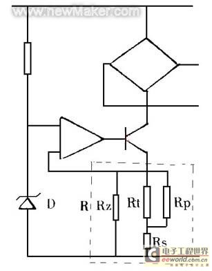

传感器的温度漂移可分为零点温度漂移和灵敏度温度漂移。零点温漂即传感器不受压时的输出由温度变化引起的漂移,在传感器的应用中,经常用恒流供电,零点及其温漂的补偿方法可用电阻串并联法,采用图1所示的电路可有效的解决零点温漂问题。
newmaker.com
恒流供电桥路的传感器,其灵敏度温度补偿通常采用的电路如图2所示。其中R的网路中Rt为温度系数与灵敏度温漂同向的热敏电阻,Rs、Rp、Rz为温度系数可忽略的电阻,用来调整Rt的温度系数。经上述零点和灵敏度的温度补偿的传感器的输出信号即可视为在一定的温度范围内与温度变化无关。

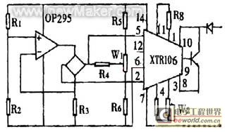

对于一般应用要求的精度(±0.5%FS0),在适当的量程范围内,使用简单的正负反馈的修正就足够了;小量程的传感器应用到大量程中,非线性会增大,有时用简单的正负反馈修正进行线性化比较困难,最好使用数字线性化方法,也可以采用多点修正方法。
对于输出信号很小,甚至只有几mV的传感器在制作4~20mA液位变送器时,可以使用性能优良的仪表放大器,如INA118,对温度补偿、线性化、放大以及输出全面考虑,设计出满足需求的液位变送器电路。
也可以应用变送器电路块,如xTR106,这是美国BB公司的产品。具体电路如图3所示,用该电路组装的变送器经过长期运行,各方面的性能都很好,其中用Wl调零点,W2调量程,R3调灵敏度温漂,R8调线性。

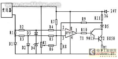

2.3 双4~20mA输出
有时为应用方便,一个变送器需用两个或多个4~20mA输出。图7给出了在实际应用中很成功的解决方法。
实际电路由OP295和9015PNP管构成,调解R1使其输出为4~20mA,就成了双4~20mA输出。这个电路输出稳定可靠。
