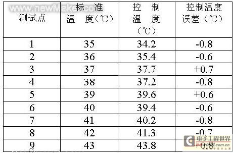

根据以上所介绍的原理,已经设计并做出了温度测控装置。用该装置对烤烟炕房的温度测量和控制进行了测试,其结果见表1、表2。表中标准温度是标准水银温度计的读数。试验结果表明温度的测量和控制均能满足设计要求。
表1 温度测量测试结果
newmaker.com
表2 温度控制测试结果
newmaker.com
