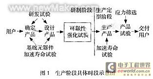

可靠性强化试验是破坏性试验,目的是要引起失效,试验样品针对少量的抽样产品进行,进行试验的时间设在设计周期的末期,设计、材料、元器件和工艺等都准备就绪,生产还没有开始之前,在产品研制生产阶段的具体时段如图1所示。
