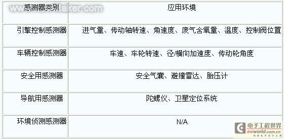

车用感测器类型(按功能分)

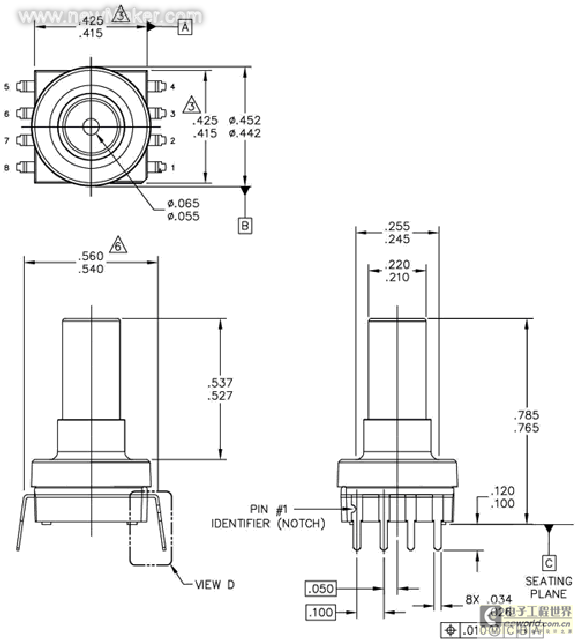

Freescale所研发一系列MPVZ4006G的车用传感器产品,能在恶劣的汽车应用和工业环境下,这些产品具有优秀的可靠性和性能表现,并有很强的抗振动和抗机械冲击能力。这些传感器对震动不敏感是因为采用了过阻尼敏感元,这些高精度传感器有卓越的超载和压力及机械冲击承受力。
