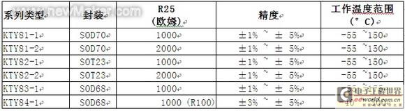

汽车应用包括油温检测、引擎冷却、车内温度控制和柴油喷射等。表1显示了恩智浦公司适用于汽车应用的系列解决方案。
表1:恩智浦公司提供的一系列硅温度传感器解决方案
