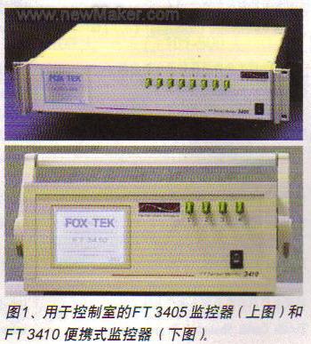

利用日前可用的两个FT传感器之一来解调传感器的光学信号。FT 3405主要用于连续监控应用(图1A),并且通过交流电源供电,FT 3410由电池供电,并且外形更加紧凑,适用于室外阶段性监控应用(图1B)。

FT 3405的可编程特性使公司能够对所有连接的FT传感器制定一个自动扫描的时间表。所有从传感器收集的数据都被储存到永久性存储器中。这些特征有助于减少工作时间、保证持续获得稳定的数据流,并且可以捕获更多的数据。
可以使多个3405相互连接,并将它们连接到一个数据传输系统中,使公司可以每天直接将数据传输到异地办公室,减少所需的访问数量。

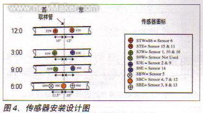

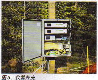

操作人员安装了额外的腐蚀取样管端口,FOX-TEK人员则在两个管道上的三处安装了24个FT传感器(图4)。15个线圈FT传感器被安装在底部或者时钟6点处,4个FT传感器被安装在时钟12点处作为压力参考,还安装了5个专用FT温度传感器。经过环氧处理后,引导光缆通过PVC管道迂回到一个外壳中(图5)。

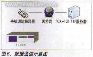

所有从管道线路上的FT传感器系统中收集的信息(图6)都通过公司的数据管理和分析工具(DMAT)程序进行分析。DMAT被设计成与FOX-TEK设备协同工作,可模拟真实过程并生成报告。

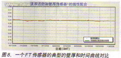

当DMAT被用于消除整体应力、压力和温度之间的耦合时,FOX-TEK分析人员获得了一份如图8所示的曲线图,图中通过对其中一个壁厚传感器的分析,显示出目前的壁厚趋势。
