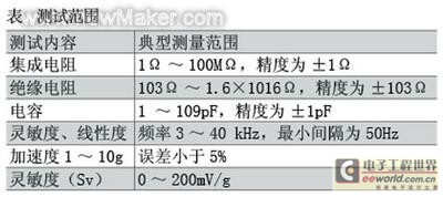

我公司研发的汽车爆震传感器测试系统功能完善,性能稳定可靠,操作简单,测试精度高,测试速度快,可满足传感器生产线上长时间、大批量生产测试的需要。针对压电式爆震传感器结构形式多样的特点,系统采用传感器适配接口模块化设计,适合多种压电式爆震传感器的检测,系统的测试范围如表所示。目前该测试系统已成功应用于西门子压电式爆震传感器生产线上的终检测试。
