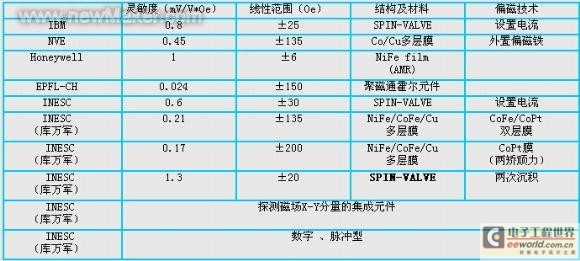

3. 巨磁电阻(GMR)传感器性能,见图三,表一。
图三所示为巨磁电阻(GMR)传感器在外场中的性能曲线,表明该传感器在±200Oe的磁场范围类有较好的线性。
newmaker.com
图3:巨磁电阻(GMR)在外加磁场下的性能曲线
表一 各公司巨磁电阻(GMR)传感器性能对照
