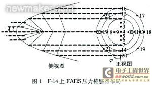

FADS一般安装在飞行器前端,为了不影响雷达和火控装置的安装,也有将FADS安装在机翼前端。F-14的FADS由23个压力传感器组成,安装在机身前端。X-33的FADS系统则由6个压力传感器组成,安装在机身前端。压力传感器的数目并没有固定的规定。在F-14
飞机上,其FADS
的压力传感器布局如图1所示。
newmaker.com
FADS系统中压力传感器数目越多,其容错性能越好,但系统的计算就越复杂,系统性能要求就越高。但由于测量攻角和侧滑角需相应的压力差,因而在中心点的周围必须有相对称的压力测量点。

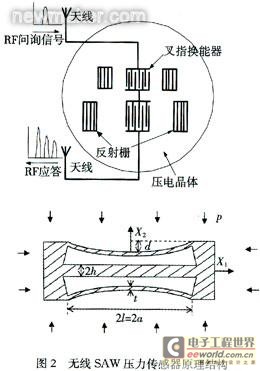

在飞行器前端安装FADS,需要体积很小的压力传感器进行点测。在文献[4],[5]中报道的无线SAW压力传感器都是通过延迟线实现的,延迟线的插入损耗以及传播损耗较大,影响SAW压力传感器遥测的距离,且SAW延迟线形状扁长,不适宜安装于飞行器前端对一个点的压力进行测量。通过图2所示的SAW压力传感器的结构可改变SAW压力传感器的形状,且能增加SAW压力传感器无线测量的距离。
newmaker.com
不同于声表面波延迟线结构的SAW压力传感器,图2所示的结构采用两个单端谐振器并联。SAW谐振器在谐振时瑞利波通过反射栅形成多次叠加,其能量也多次叠加,因而相对减少了传播损耗和插入损耗,具有较高高的Q值。同时SAW谐振器灵敏度高,精确度高,且能长时间保持稳定。利用这种结构设计来无线测量压力,能减少SAW压力传感器的传播损耗和插入损耗,因而这种原理结构具有良好的应用潜力。
当传感器表面有压力作用时,无线SAW压力传感器的压电薄膜就会产生形变,薄膜材料的应变会使得声表面波传播速度发生变化,从而使声表面波的中心谐振频率发生变化。通过无线检测SAW压力传感器的中心谐振频率变化,就能得到压力变化的数据。假设温度对两个单端谐振器的中心谐振频率影响很小,则两谐振器中心频率差的变化与所测压力之间的关系式可表示为
newmaker.com
式中,S1和S2分别表示单端谐振器1和单端谐振器2的压力灵敏系数,与单端谐振器和隔膜的参数有关。压力灵敏系数可表示为
newmaker.com
式中:R为隔膜的半径;h为隔膜的厚度;E为杨氏模量;μs为泊松比;r1和r2为两单端谐振器基片材料对机械扰动的线性系数。
通过无线测量SAW两个谐振器中心频率差的变化就能得到压力值,极大地提高了嵌入式大气数据系统的应用灵活性。

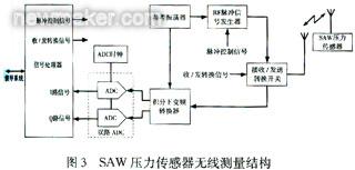

在嵌入式大气数据系统中,SAW压力传感器无线测量的优点可提高其应用的灵活性。图3所示为SAW压力传感器无线测量结构。
newmaker.com
整个无线测量系统由信号询问与信号接收两部分电路组成。信号发送装置由参考振荡器、RF脉冲发生器以及接收/发送(T/R)转换开关组成;信号接收装置由积分下变频转换器、两路A/D转换器组成。信号处理器模块将经过A/D转化后得到的数据进行处理,从中得到相位正交的I路信号和Q路信号,对I路信号和Q路信号处理就能得到SAW传感器由于物理变化而产生的频率和相位变化信息,同时信号处理器模块产生脉冲控制信号以及接收/发送转换信号,以对接收发送的转换进行协调
由于信号收发电路发射脉冲询问信号后,脉冲信号在传播、SAW传感器中处理以及返回过程中都需要时间,所以必须定义相互独立的发送和接收间隔时间,通过接收/发送开关进行转换。参考振荡器在脉冲信号发送时产生询问信号,而在接收信号时为积分下变频提供本振参考信号。经下变频转换后,由双路A/D转换器进行数字化,并通过可编程逻辑器件对信号的接收发送进行控制。信号处理后与惯导系统相联,组成小型的组合导航系统。
