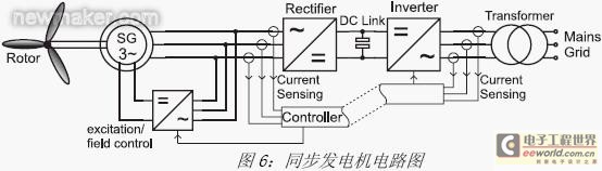

同步发电机和电网耦合
以上所描述的两种概念都使用一个变速箱来使相对慢速的转子旋转与发电机的速度相适应。市场上获得成功的一个不同概念使用一台同步发电机来提供一台变速风能涡轮机。由于变速箱自身的机械损失和无需再进行深入的维护保养,转子旋转与发电机速度的适应只有通过低转子速度来实现。因此,一种具有多个极点的所谓环发电机设备得以应用。
newmaker.com
同步发电机一个至关重要的优点是能够根据磁场/励磁控制器的控制提供感性或容性无功功率(甚至零)。
主网耦合通过指定用于输送总功率的脉冲转换器来进行。对于这些应用,LEM 的动态闭环电流传感器可用于整流器和逆变器。对于粗糙环境,还可提供封装型传感器。
可用于以上应用场合的所有LF 系列电流传感器[4]在环境室温下都具有良好的共模特性以及0.3%的精度(针对额定值)。
