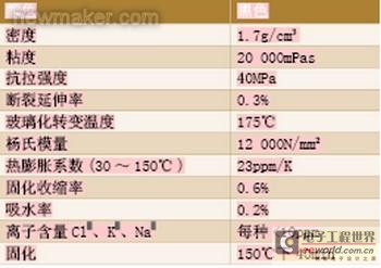

在实际应用中,这种新材料的化学成份被证明是非常有效的。将灌封树脂灌入油压传感器的内部并且密封电极,通过大量的应力测试,比如:长期储存于150℃的环境、150℃的ATF油中储存1000h、-40~150℃/1 000次温度冲击循环测试、VDA耐候性测试以及客户要求的振动测试和机械冲击测试等,证实使用DELO-MONOPOX GE720灌封的传感器密封性非常可靠(见图2)。相比之下,使用其他环氧树脂和聚氨酯灌封的传感器都出现了渗漏。表为德路工业粘合材料的DELO-MONOPOX GE720的参数。

DELO-MONOPOX GE720的一些重要参数
newmaker.com
新材料的另一个亮点是稳定的电性能参数。与其他材料相比,此类灌封树脂和密封胶的介电常数ε受频率的影响较小。在温度方面,在达到玻璃化转变温度175℃之前,介电常数几乎没有变化。因此可以看出灌封树脂对电性能曲线的影响非常小。
