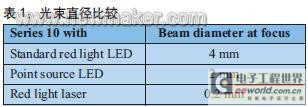

由于带背景抑制的漫反射式传感器中使用各种LED,因而,最佳传感器的选择需要视具体应用而定。在进行精密检测时,打在物体上的光斑的形状和大小起着决定性的作用。如果检测任务涉及到高精度物体的定位或者小型元器件的可靠检测,则可以安装并采用激光束的传感器。由于激光二极管的光出口极小,而且光学元件的质量很高,光束焦点的直径仅为0.2毫米。这样,物体就能够以相应的精确度进行定位。
newmaker.com
图1 新型的微型光纤光电传感器
连接在点光源LED侧面的焊线以及精密的光学元件,还可以从红光传感器中产生几乎等同于激光的光束(焦点处的光束直径:2毫米)。因此,这些红光传感器在精度上比采用从侧面接近的常规LED传感器有显著的提高。如果需要可靠地检测比较大型的物体,则标准的红光LED仍然是首选。
表1中的这三种10系列传感器均具有高效率的背景抑制功能。带背景抑制的漫反射式传感器是目前最受欢迎的,可用于精确和可靠地检测物体(无论是何种颜色或表面特征)的传感器。传感器越是能够更有效地区分背景和被检的元器件,则其应用领域就越广泛。
