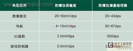

通常在陀螺仪和加速度计的产品选型指南上可找到其核心规格参数,但有必要把传感器指标与其典型应用结合起来。表1给出了各种模拟陀螺仪应用对满量程范围(以度/秒(dps)为单位)和灵敏度(以毫伏/dps为单位)的要求。在运动处理方案中也常常使用数字加速度计,其满量程范围用额定g值给出,灵敏度以LSB/g给出。
表1:不同应用的陀螺仪灵敏度和满量程范围的典型值

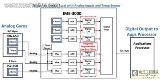

多运动处理功能带来了抗混叠挑战,适合游戏应用的100赫兹低通滤波器对导航应用而言可能会产生过大的噪声,而5赫兹低通滤波器对游戏来说因为截止频率太低而可能会引发延迟。对于这些需要不同滤波器带宽的应用,解决方法是使用满足最宽带宽要求的抗混叠滤波器,而使用可编程数字滤波器来适应对噪音有更严格要求的应用。

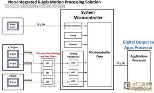

非集成运动处理方案(见图3)可能需使用专用的微控制器,它连续地以100赫兹频率采样, 以截止频率为5赫兹的数字低通滤波器进行滤波,并以10赫兹频率输出。该方案的缺点是微控制器带来的额外成本,不适于成本敏感的消费电子应用。
图3:使用多种运动传感器实现的非集成方案,需要分立的固定频率的低通滤波器。
