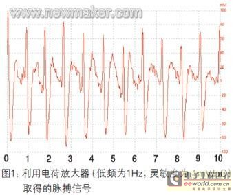

图1显示的是利用电荷放大器低频为1Hz,灵敏度为1mV/pC)取得的脉搏信号。输出大约为130mV(相当于约100mV 的开路电压),换算成动态应力约为 8με。

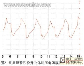

图1中的信号是在手部放松时取得的。弯曲或转动手腕可以产生更大振幅的信号,尤其是在预放大器的频率设置得很低时。图2显示出重复握紧和松开物体时压电薄膜传感器的反应,输出振幅为3V左右(开路),或大约250με的动态应力。
