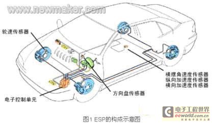

ESP以ABS制动防抱死系统为基础,通过外围的传感器收集方向盘的转动角度、侧向加速度等信息,这些信息经过微处理器加工,再由液压调节器向车轮
制动器发出制动指令,来实现对侧滑的纠正。特别是在转弯时,即侧向力起作用时,ESP使车辆稳定并保持安全行驶。而ABS和TCS仅仅在纵方向上起作用。ESP不仅用到了ABS和TCS的所有部件,还包含了一个集成有侧向加速传感器的横摆角速度传感器和方向传感器。
