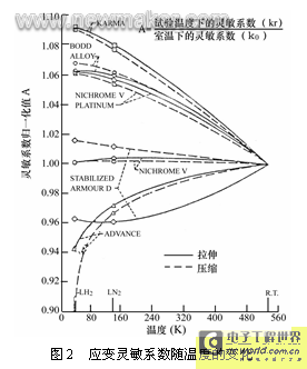

②温度引起灵敏系数变化
应变片电阻变化率与所受应变量之比,通常称为应变片灵敏系数 ( k ) 。它数值与应变片敏感元件几何形状及材料特性有关。一般金属电阻材料,常温时灵敏系数大多约为 2.0 左右。低温环境下,灵敏系数温度降低而增加,各种电阻合金典型性能如图 2 所示。从图可见,大多数电阻合金经受拉伸或压缩时,其灵敏系数是有些差别。而稳定化 ArmourD ( Fe-Cr-Ai 合金)则差别更大。拉伸和压缩时,灵敏系数不一致,会降低传感器输出灵敏度,还会增大传感器非线性误差。,应变测量场合制作低温用电阻应变式传感器,都宜选用拉伸或压缩应变时灵敏系数相差小材料。图中可见,Karma 、 Nichrome V 及 Advance 材料,拉伸和压缩变形之间灵敏系数相差比较小。
newmaker.com
电阻合金元件灵敏系数变化,若以室温为基准,则其高温区和低温区变化如图 3 所示。从图中可见, Ni-Cr 系合金(如 Karma 、 SK 等)和 Cu-Ni 合金(如 Constantan/Advance )制成应变片,其灵敏系数随温度变化规律恰恰相反。 Ni-Cr 系合金,温度降低,其灵敏系数随之升高,而 Cu-Ni 系合金低温下,温度降低,其灵敏系数也随之降低。其拉伸和压缩时两者灵敏系数之差比 Ni-Cr 系合金大
newmaker.com
室温至 4.2K 温度范围内, Ni-Cr 系合金制成应变片灵敏系数特性如图 4 所示。从图中可见, Ni-Cr 系合金( KFL- 、 SK )从室温至 200K 其变化率几乎呈直线增加,然后缓慢增加, 100K 以下温度时几乎不增加。

综上所述,低温电阻应变式传感器宜选用 Ni-Cr 系合金制成应变片,其原:
(1)Ni-Cr 系合金(如 Karma 等)制成应变片,其温度变化引起热输出,可以调整合金组分和热处理工艺来改变其电阻温度系数 ( a R ) ,并与传感器弹性体材料线膨胀系数 ( a m ) 相匹配,制成温度自补偿应变片,应变片受拉伸和压缩变形时,两者灵敏系数相差小,传感器受温度变化影响也小,有利于提高传感器低温环境下稳定性;
(2)Cu-Ni 系合金灵敏系数随温度降低而降低,而 Ni-Cr 系合金灵敏系数则温度降低而升高。这种倾向与传感器弹性体材料弹性模量 ( E ) 随温度降低而升高趋向是一致,有利于传感器灵敏度 ( 量程 ) 补偿。另外, Ni-Cr 系合金制作应变片灵敏系数,室温至 200K 时,呈线性增加,而后则缓慢增加, 100K 以下时,其变化则相当小。由此制成传感器,其输出灵敏度变化也是呈如此规律。标定温度对灵敏度变化影响时,标定室温至 100K 范围内变化,而 100K 以下则可认为是不变,即可 100K 时灵敏度表示该传感器 100K 以下时灵敏度;
