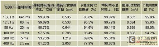

表1、不同数据速率下使用FIFO节省的电能

应谨慎选择数据速率的定时和总线速率。例如,将加速度计进入省电模式,以50 Hz (20 ms) 进行采样,FIFO在数据满溢模式下运行,并启用FIFO中断。中断将用于触发处理器唤醒,进行中断,并刷新这32个采样。新数据在刷新过程中不能保存到FIFO里。因此处理器必须唤醒,进行中断,并在下一个采样前的20 ms内刷新数据。
使用FIFO一次抽出所有32个采样能够节省开销。这允许应用处理器能够进行其它操作或在省电模式下保持更长时间。在400 Hz下进行采样时,每2.5 ms就会有一个新采样,不允许在不丢失采样的情况下花费很多时间用于唤醒和刷新。在400 Hz下,配置FIFO避免丢失数据的最佳方式是设置30个采样的水印。这是触发中断处理器唤醒的条件。然后,当确认了溢出标记时,每16个采样(12位数据)刷新一次,这需要2.475ms。处理器会立即进入休眠模式,并继续通过该模式循环,在水印时唤醒,确认了溢出标记时刷新最后16个采样。刷新8位采样时,FIFO应有足够的时间来刷新整个缓存器。
根据表1,这些值可以与典型锂电池支持一部手机的时长相关。这表示与电池使用寿命相关的节能。节能比例仅适用于应用处理器。一块示例手机电池存储1200 mA小时。根据该信息进行的比较。这显示了与唤醒和休眠状态之间采用FIFO和循环方式相比,处理器连续轮询数据时所有采样频率的总耗电量(处理器+加速度计)。
当处理器连续运行时,加速度计的耗电量对电池使用寿命的影响很小,因为处理器耗电量大大多于加速度计,因此在大多数情况下,加速度计的电流几乎可以忽略。典型锂电池会持续大约4天,连续轮询数据。使用加速度计将处理器放在休眠模式下的功能,对电池使用寿命的影响很大。
正常模式下使用最高采样频率时,与在处理器连续运行的情况下轮询数据相比,电池的使用寿命增加了4.2倍。在省电模式下使用最低采样频率时,节省的电能可实现22.6倍更长的电池使用寿命。
