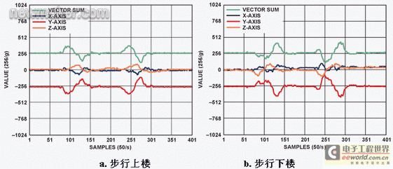

图3给出的是加速度在不同运动过程中的变化曲线,包括(a)步行上楼、(b)步行下楼、(c)坐下、(d)起立。假设跌倒检测器被固定在被测的人体上。其中红色的曲线是Y轴(垂直方向)的加速度曲线,其正常静止状态下应该为-1g;黑色和黄色的曲线分别是X轴(前后方向)和Z轴(左右方向)的加速度曲线,其正常静止状态下应该为0g;绿色的曲线是三轴加速度的矢量和,其正常静止状态下应该为+1g。
newmaker.com
newmaker.com
图3 不同运动过程中的加速度变化曲线
由于老年人的运动相对比较慢,所以在普通的步行过程中,加速度变化不会很大。最明显的加速度变化就是在坐下动作中Y轴加速度(和加速度矢量和)上有一个超过3g的尖峰,这个尖峰是由于身体与椅子接触而产生的。
