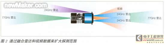

车道偏离辅助需要探测车辆周围的环境,仅靠一个传感器来探测附近所有车辆的信息是不切实际的,因此需要一组传感器来覆盖所需的探测范围。TRW Conekt(TRW工程服务机构)在德国曼(MAN)商用车公司的一辆26t商用车上安装了一组传感器,用来参与德国汽车工业与道路研发项目INVENT。INVENT项目的目的是进行道路交通研究,以改进交通流并减少事故。这组传感器由两个TRW的77GHz雷达传感器、三个第三方24GHz传感器以及一个TRW车道摄像头监测系统组成(见图1)。
newmaker.com
图1 通过传感器数据的融合来为车道偏离提供辅助
图2为该传感器组所能达到的探测范围。
newmaker.com
雷达能提供主车与其他车辆相对位置的信息。该雷达数据与来自车道视频监测系统的信息相融合,从而产生一个车辆相对于道路的位置图像。该信息可用于车道偏离或盲点辅助系统。

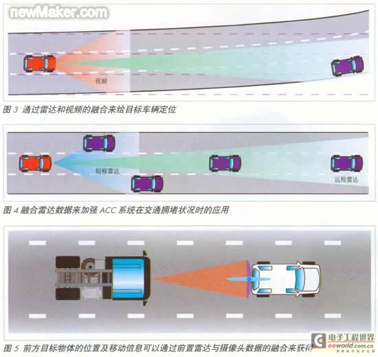

2.车道监测数据
ACC系统可以获知主车是否与前方丰辆处于同一车道上。如果是,则主车的车速可能会放缓,以保持系统所设定的间距。系统可利用来自摄像头系统的车道监测数据,给道路上的其他车辆定位,从而决定主车是否保持与其他车辆的间距(见图3)。
newmaker.com
3.ACC雷达融合
为了支持ACC系统的停-启功能(也称交通拥堵辅助功能),必须扩大车辆附近区域的物体监测范围。如图4所示,这可以通过一个远程雷达和一个具有宽阔视野的短程雷达的融合来实现。部分供应商通过使用短程雷达+远程雷达,或中程雷达+远程雷达来实现这个功能,但TRW的策略是通过结合雷达和视频传感器来实现。
4.物体探测
TRW的雷达传感器可用于精确的范围测量和视觉系统的角测量。通过融合技术把这些可互补的测量方法结合起来。这相比于单个传感器的工作,能够更精确地给目标物体定位。图5展示了TRW技术如何把雷达和视频数据进行融合,给前方车辆准确定位。车辆定位可用于碰撞预警和自动紧急制动。两个传感器独立工作,以确认物体的存在。
