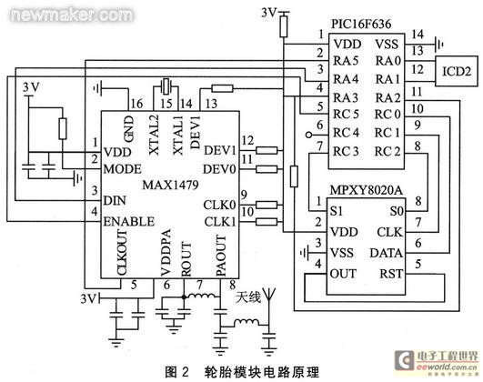

2.1 轮胎模块电路
图2所示为轮胎模块电路原理图。模块安装在轮胎气门芯上,由3 V锂电池供电。射频芯片的晶振频率为13.56 MHz,发射方式为FSK,RF频率为433.92 MHz。PIC16F636使用内部晶振,抗干扰能力强。采用曼彻斯特编码提高数据发射的可靠性。

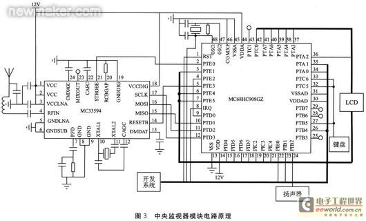

2.2 监视器模块电路
图3所示为中央接收处理模块的电路原理。数据管理器支持MC33594与GZ16控制器通信,可以键盘输入轮胎压力的阈值,各个轮胎的压力值与温度值通过液晶显示更加直观。当轮胎充气压力出现异常时,蜂鸣器与发光二极管进行声光报警,由液晶屏上相应的轮胎图像闪烁提示。

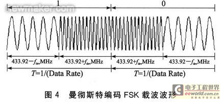

3.1.1 数据载波波形
本设计中,TPMS的信号采用曼彻斯特编码,调制方式为FSK。它的“1”和“0”位对应的频率变化如图4所示(fdev为频率偏移值)。
newmaker.com
3.1.2 数据帧格式
轮胎模块将数据以数据帧的形式发送给监视器模块。接收端MC33594规定,当采用FSK调制时,数据帧的组成是:4位前同步(preamble)码、8位ID,又是4位前同步码(MC33594规定在报头前面必须有4位前同步码)、4位报头(Header)、用户数据和2位结束码(EOM)。其中,前同步码规定为4位连续曼彻斯特编码的“1”或“0”,用来恢复同步时钟;ID和报头的数值是可设定的,由MCU预先写人MC33594的配置寄存器中(本设计预设的ID为十六进制数B8,报头为“0110”);报头标识用户数据的开始,用户数据紧跟其后,没有任何延迟;EOM由2位非归零编码(NRZ)的连续的“1”或“0”组成。用户数据前面的20位码串是由射频接收芯片规定的,称为“前导码”。本设计的前导码为十六进制FB8F6。数据帧发送必须由EOM结束,而不能简单地将射频信号终止。鉴于轮胎的压力和温度值可能长时间处于基本不变的状态,在这种情况下发送温度、压力值的必要性不大,因此本设计采用了长、短帧结合的数据发送方案。具体帧格式如下:

在轮胎模块主程序设计中,充分利用PIC16F636的低功耗模式中STOP模式是低功耗算法设计的关键。PIC16F636上电复位并进行初始化后进入待机模式(即STOP模式)。
上电复位后,首先设置传感器工作在STANDBY模式下,然后MAX1479进入STOP模式。在此种模式下,OUTPUT引脚每3 s输出一次下降沿,触发PIC16F636的外部中断,从而唤醒PIC16F636,使其脱离STOP状态,进入中断服务程序。在中断服务程序中进行数据采集和发射控制处理。如果采集值是一个新的最大或最小值(处于发送周期内)就存入RAM,否则就把计数器加1再返回停止模式。在连续10次唤醒后(30 s),模块把它的状态发送给接收机。模块分析存储的胎压最大值和最小值间的差异,如果这个差值超过了存储在ROM中的最大差值(△max),模块111`就进入快速发送模式,每隔800~900 ms发送255个数据帧。MAX1479使用曼彻斯特编码方式来发送射频数据。发射完成之后再重新允许外部中断,让传感器进入STANDBY模式,PIC16F636、MAX1479 同时进入STOP模式,以降低功耗,延长电池的使用寿命。PIC16F636工作在内部晶振模式下,可以增加其抗干扰能力。传感器的RST信号每隔52 min复位1次PIC16F636,以进一步提高系统的工作可靠性。轮胎模块主程序流程如图5所示。

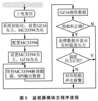

监视器模块的程序要实现的主要功能是:监视器模块的初始化;对射频接收芯片的控制;对接收到的轮胎状态信息进一步的数据处理(包括数据显示、异常状态报警等)以及人机界面的参数设定。监视器模块主要包括主程序设计、数据接收子程序设计和人机界面程序设计3个部分。
监视器模块的主程序流程如图6所示。GZ16内部的时基模块(TBM)能够产生周期中断。微处理器对收到的各轮胎模块数据进行确认,在每次TBM中断时验证是否收到轮胎模块发来的数据,如果收到就清除报警标志位。当长时间没有收到某轮胎模块的数据时,数据接收超时标志将置位,从而触发报警程序,提醒驾驶员主机不能正常接收该轮胎模块信息。
