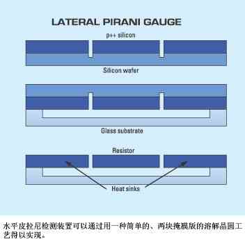

  皮拉尼检测装置在毫托量级范围内非常有效。皮拉尼检测装置为一个带有引线(或电阻丝)和散热片的腔体。先在引线上通上电流,之后测量其电阻。如果腔室内气压很低,则引线上产生的热量只有很少的一部分能通过气体的对流到达散热片,这样会得到与引线上较高温度相关联的电阻值。如果腔室内的气压较高,由于气体的对流传热,引线上的温度相对较低,得到的是温度较低时的电阻值。
  理想情况下,皮拉尼检测可以在分子级别上操作。只要引线与散热片的距离小于一个气体分子的平均自由程即可。这就给皮拉尼检测的使用范围设置了上限。下限是由对流传热的比例决定的:气体分子对流带走的热量必须高于辐射带走的热量或高于支撑机构传导带走的热量。
  该研究小组开发出了带有双散热片的两种监控方法。较早的是垂直设计,其电阻器与散热片的距离是0.4祄,测量的动态范围从20毫托到2托。稍后的水平设计气隙距离是1祄,测量的动态范围从50毫托到5托。这两种设计结构都是采用重掺杂p型(p++)硅加工完成,并且都与MEMS的封装兼容,性能也很好。
  水平设计需要两块掩模板,而垂直工艺需要六块。
  制作水平结构的测试装置首先在硅晶圆上覆盖掺杂硼(形成p++层),在掺杂区域完成电阻器和散热片的制作。其后采用深反应离子刻蚀获得宽度为1祄的沟槽用以隔离p++区域(见图)。在玻璃晶圆上腐蚀形成腔室,使用阳极键和将两个晶圆面对面键和在一起。通过选择性腐蚀溶掉未掺杂的硅晶圆,腐蚀剂通常采用二胺磷苯二酚(EDP)。
