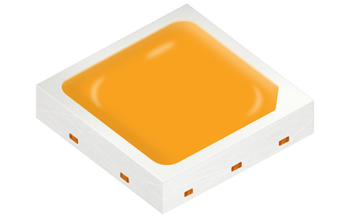

近日,欧司朗推出了新型中功率LED Osconiq S 3030 QD,此产品是欧司朗旗下首款使用量子点光转换技术的LED,专为区域照明和筒灯应用所研发,能够赋予灯具更高效、更卓越的显色性能。
量子点 (Quantum Dot,简称QD) 是纳米尺寸的半导体粒子,其直径比人类头发直径细约1万倍。由于其尺寸非常小,QD粒子的大小决定了蓝色LED灯光照射到这些纳米颗粒时被二次激发的光谱颜色。例如,尺寸在3纳米左右的QD粒子会产生绿光,而7纳米左右的则发出红光。这一创新可调谐的光转换技术现在首次应用于欧司朗光电半导体的Osconiq S 3030 QD中功率LED上,也标志着面向通用照明市场的新型LED元件迈出了第一步。
在传统白色LED的制造中,主要目标是确保效率和产品质量。而在显色指数(CRI)非常高的情况下同时确保高效率和高质量,对于使用传统荧光粉转换技术的开发人员而言不但是一大挑战,还时常面临难以跨越的研发局限。QD则可以解决这个问题。使用纳米粒子的最大优势在于现有的LED制造工艺可以保持不变,仅在应用转换材料时以QD直接替代传统的荧光粉即可。
一年多前,欧司朗收购了PLT(太平洋光技术),一家在高性能光学纳米材料开发和制造方面处于领先地位的公司。PLT的QD技术使欧司朗能够开始缩小当前CRI 80 LED和CRI 90 LED之间的效能差距。全新Osconiq S 3030包括一个特别开发的QD荧光粉解决方案,使CRI 90 LED在3000k时能够达到173 lm/W的杰出效能值,而这是0.2 W高性能LED的同级最佳值。Osconiq S 3030 QD紧凑的尺寸(3.0 mm x 3.0 mm)和低热阻促成了简洁的系统设计,同时适用于从2700 K到6500 K之间的各种色温。
PLT QD技术的另一个独特之处在于,特殊的封装技术使QD能够可靠地把控LED器件内部芯片上严苛的操作条件,并使被封装起来的量子点免受湿度及其他最有可能对LED的功能性构成风险的外部因素的影响。
Osconiq S 3030 QD是欧司朗旗下首款基于量子点技术的LED。
图片提供:欧司朗
Osconiq S 3030 QD可用于商业照明灯具,即使在高CRI条件下也能确保卓越效果。
