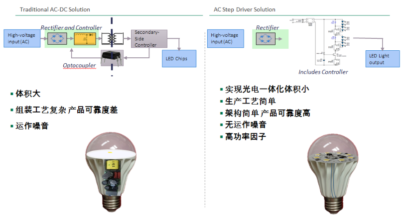

北京集创北方科技股份有限公司创新性地推出了交流分阶驱动解决方案(AC Step Driver Solution),具有小体积、高功率因素、低频闪、架构简单、产品可靠度高、无工作噪音、生产工艺简单等特点。集创北方目前已通过美国加州T-24认证,并在此基础上推出了符合美国CEC2.0/ CEC3.0规范的最新产品,已成功运用于美国前五大及日本前三大知名照明产品中。
传统开关式驱动vs.交流分阶驱动
传统开关式驱动解决方案(AC-DC Driver Solution)由于体积大、组装工艺复杂、电感/变压器产生噪音、EMI影响大等缺陷,难以满足LED照明技术日益发展的需求。
单一解决频闪、调光质量或其他问题相对容易,但要同时实现高功率因素、高质量、高调光兼容性以及低频闪,则是业界共同面临的挑战,也成为交流分阶驱动技术突破的重点。
不同于传统的开关式方案,集创北方的交流分阶驱动方案精简了元件数量,摒弃了传统方案的磁性元件,使得电路结构更为简单、消除了工作噪音,实现了高功率因素、高可靠性、光电一体化小体积,并大大降低了生产工艺难度。有利于用户更快地设计出更高效、更稳健的LED照明产品。

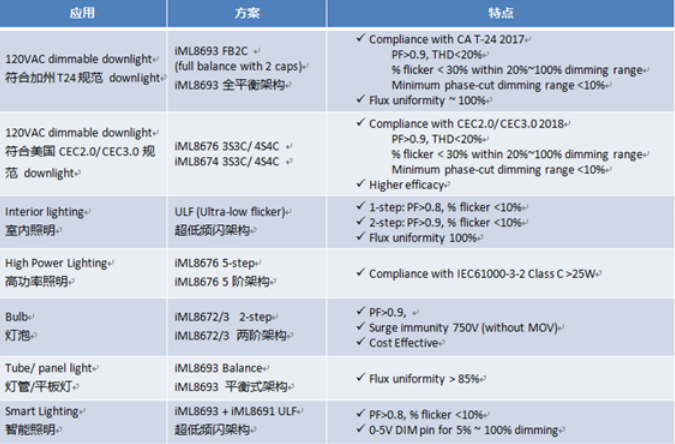

目前,集创北方的交流分阶驱动解决方案已全面覆盖低、中、高功率产品,并已成功进入美国、韩国、日本、欧洲、台湾等市场。
低功率产品(球泡灯/MR16/GU10)方面,交流分阶驱动的便利性解决了客户在生产制造加工上的复杂过程,同时提高了安全及产品可靠度上的保护,成功在韩国知名品牌商产品中得到应用。
中功率产品(筒灯/吸顶灯/台灯/工作感应灯)方面,市场上定义了许多规范性/产品的功能性,便于消费者购买到质量一流且极具性价比的优质产品。以最具代表性的美国市场为例,近年来在功率因素、效率、调光兼容性等方面都有严格的质量要求,同时添加了低频闪与去频闪两种严苛指标。集创北方在2015 年提出了AC 全平衡架构设计,完全符合美国加州T24 法规,并由该产品成功打进美国前五大及日本前三大知名品牌商供应链。
在符合加州T24规范的基础上,集创北方推出了最新的符合美国CEC2.0/ CEC3.0规范的产品,此规范对交流分阶驱动方案有较大挑战。对此,集创北方基于原有架构进行了光效上的提升,推出了3S3C/ 4S4C 产品,也正是这些突破,使得集创北方在美国通路品牌中占据较大份额。今年开始,集创北方更是大举与国际调光器领导厂商合作开发出一系列调光产品,以应对市场上针对调光兼容性的要求和2018最新的NEMA及Lutron Best Dimming规范。
高功率产品(面板灯/投射灯/工矿灯/路灯)方面,集创北方着力于提供生产加工便利、易于安装且极具性价比的大功率产品,并已通过了大于25W 产品的IEC61000-3-2 Class C 规范,今年已在全球一线制造代工厂基地照明更换工程中成功运用。
此外,国外市场已开始要求保护视力型灯具产品需具备低频闪 (<10%, 一般为30%) ,集创北方的超低频闪方案已经推出,在达到相关去频闪规范的同时,更维持了高功率因子及小型化DOB 的概念。
